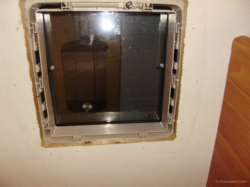

J'ai commencer a démonter mon lanterneau aujourd'hui :wink: la partie intérieur aucun problème mais pour arriver a le décoller du toit impossible :banghead: et dans le garage je n’étais pas très a l'aise...si vous avez des astuces je suis preneur :thumbright: :merci:

cutter et spatule + coin en bois ou plastique
il faut arriver a decoller le mastic d'origine
idealement, attaque dans un coin, et des que tu arrive a soulever un peu, tu glisse le coin dans l'ouverture

Et en chauffant avec un seche cheveux , cela ramollirait peut être la colle :scratch:
Re: Lanterneaux de ma caravane Hobby 410 sfe
idealement, il faut attaquer par l'exterieur, sinon, puisque celui ci est destiné a la poubelle, ne pas hesiter a le casser ou a faire levier en s'appuyant dessus

courage, le mastique il faut l'avoir à l'usure avec le cutter mais attention aux doigts . Les coins pour le mettre en pression une excellente idée .
