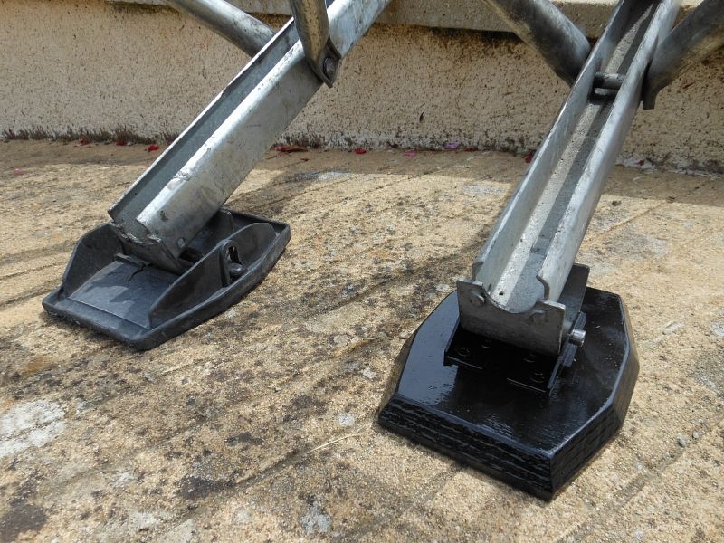

Bonjour à tous, voici mes nouvelles "coupelles cales de vérin" en remplacement des anciennes en plastique et pour gagner quelques centimètres en hauteur car les vérins sont un peu cours sur certains emplacement en pente.

Je recommence avec la photo
Re: coupelles cales de vérin
Elles sont super tes cales de verrins DAVID jean claude
Ou les as tu acheter?

Fabrication maison, on trouve pas de cales correctes dans la commerce pour les vérins de largeur 60mm. Contreplaqué de 25mm, cornières en alu, axe en alu recouvert d'un tube plastique (iro) pour ne pas écorcher le galvanisé du vérin, plusieurs couches de peinture et un peu de temps. Celles en plastique on duré 6 ans quand même.

beau bricolage, et celles ci ne se déformeront pas contrairement au cales plastiques

Et bien chapeau tu as fait du beau boulot
tellement bien faite que je pensais que tu les avait acheter

Elles sont bien belles et l'allu sa ne rouilleras pas au moins
voila ce que j'ai fait en inox pour éviter la rouille moi aussi et comme toi je ne trouvais pas chaussure au pied de mes vérins
