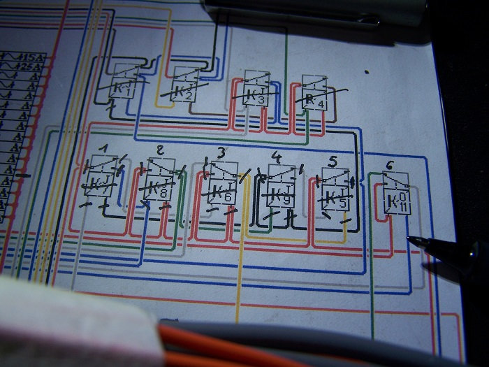

Il y a eu élaboration du schéma de fonctionnement de la nouvelle installation.
Principalement au programme des fonctions :
Gestion automatique des différente mode de recharges en fonction de ce qui est branché.
.Prise tracteur. Courant secteur. Panneaux solaires.
Réalimentation des feux arrière à la mode "US" avec un branchement Europe.
Système de fin de course et commande de remonté automatique de la béquille électrique.

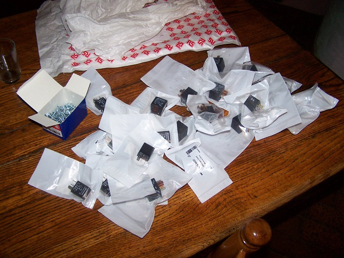

Le début du chantier commence par la commande du matériel nécessaire.
Les principaux composants :
(De gauche à droite)
Convertisseur 1600w avec command distante.
Chargeur dit "intelligent" 30A.
Contrôleur de batterie.
Et deux coupleurs. Pour essais… Et qui vont passer au riblon par ce que ca marche pÔ ! (Autre solution apliqué par la suite…)
Et une brouette d'autres bricÔles.
Fils, relais, supports de relais et fusibles, voyants, inters, coupes batteries, cosses.
J'en ai p'être oublié… Plein de merdouilles en somme. Qui une fois additionné arrive à faire une bonne somme tout de même !

Le point névralgique d'une installation électrique, c'est souvent le tableau de fusible.
Et là, en plus, il y a les relais.
En grÔs, là ya du taF.
Quand il faut, et bin on s'y colle.
Avec pointage au fur a mesure du câblage.
Pour arriver à ça.
Coté pille.
Et coté face.
Tableau de fus. et relais étant Oké… Au tableau de commande.
